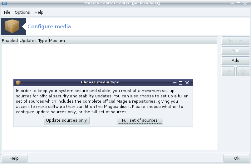

Bonsoir,
Notre documentation en anglais indique qu'un écran permet de choisir l'installation des dépôts de mise à jour uniquement ou un jeu complet.
Je viens de faire le test mais n'obtiens pas cet écran. Est-ce aussi votre cas ?
Y aurait-il une option, une condition ? (mode expert peut être ?)
(Remarque : la page traduite en français a zappé cette étape)
Bonsoir,
Bien vu pour le mode expert :super: .
A noter que l'option expert n'apparait pas dans l'aide.

Nous avons la même situation dans le wiki, la copie d'écran est présente dans la version anglaise, a priori à mauvaise escient. La version expert n'est mentionnée que dans la partie française et l'est correctement.
La version expert sert à pouvoir activer la case "mise à jour" qui n'est par sécurité possible qu'en ligne de commande.
@papoteur : Si tu n'as pas le temps de modifier Calenco, je peux le faire. Idem pour le wiki.

Antony a fait le travail dans le wiki, en fait la fenêtre n'est plus documentée et c'est peut-être aussi bien. Elle apparaît lorsqu'on utilise la commande drakrpm-edit-media --expert pour ajouter des sources, ce qui n'est pas sa fonction première.
Comme nous souhaitons garder notre doc simple, faut-il ajouter l'existence de cette fenêtre d'apparition rare ? (wiki et manuels)
Perso je ne pense pas.
