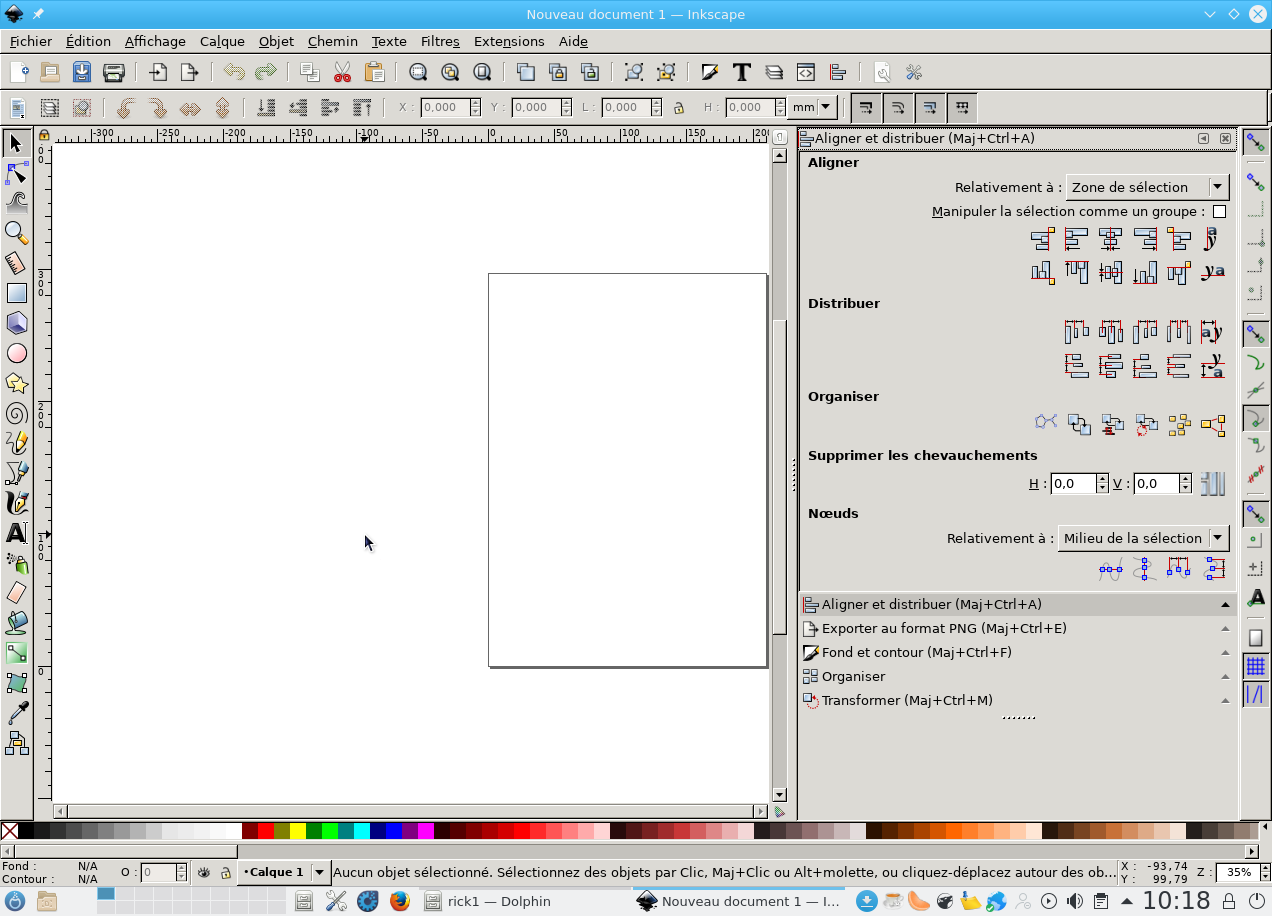

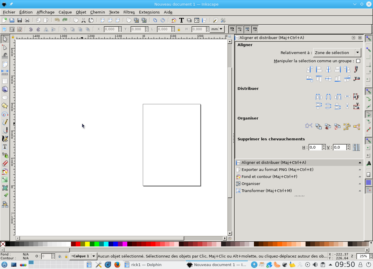

Sur Inkscape 0.92.1 avec Mageia 6.
Vous allez vous apercevoir peut-être si vous avez le: (bureau plasma, thème par défaut "Brise")
De ceci:
Bureau plasma, thème par défaut "Brise"
Avec icônes "Oxygène" c'est mieux que le tout gris, vous pourrez même apercevoir de nouveaux icônes (fonctions) qui n'existaient pas avant, comme le "Créer et éditer des filets de dégradé".
Avec icônes "Adwaita" c'est encore mieux donc parfait.
Mais problème il manquera quelques icônes par-ci par là (autre que Inkscape), donc dans Mageia en utilisation courante.
Personnellement je pense que le plus simple est d'utiliser le thème "Adwaita" pour une bonne utilisation de Inkscape
autrement utiliser le thème par défaut "Brise" pour un usage quotidien et professionel de Inkscape, pour moi va être difficile, le gris les formes carrées j'ai l'impression que tout se ressemble, est on ne fait pas du tout attention aux nouvelles fonctions.
En poussant plus loin les détails avec le thème "Brise" et "Oxygène"
il manque dans la fonction: aligner et distribuer, la catégorie "noeuds".
Je pense alors que cela doit être identique pour d'autres fonctions
c'est peut-être pour ça qu'un bug à été ouvert ici:
https://bugs.launchpad.net/inkscape/+bug/1269698
Pour changer d'icônes aller juste dans: "Configuration du système" de Mageia > icônes
Libre à vous d'installer n'importe quel thème d'icônes, même de laisser celui par défaut
que je trouve très bien, mais pour Inkscape ce n'est vraiment pas pratique.

L'explication d'un problème que je n'avais pas fouillé correctement !
A la base, j'utilise le thème "Brise sombre" pour Plasma. A force d'essais (qui ne me convenaient jamais vraiment), j'avais opté pour le thème d'icônes "Brise foncée". Pour l'apparence des applications Gnome GTK, j'ai opté pour Clearlooks pour GTK2, Adwaita pour GTK3 et Brise pour le thème d'icônes.
Avec ce choix, certaines applications ne daignaient pas laisser afficher les icônes (tel Ristretto, Inkscape ...). Pas pratique du tout.
Selon tes indications, j'ai opté pour de l'Oxygène pour retrouver une superbe vue des icônes.
Au passage, le changement du thème d'icônes m'a jeté superbement de ma session ! Je l'avais oublié ce bug de Plasma où le moindre modification cosmétique plante la session Plasma !! Donc rappel pour tous les utilisateurs de Plasma, avant de modifier quoi que ce soit au niveau cosmétique (icônes, thème, couleurs, widget ....) enregistrez vos documents en cours pour éviter de pleurer ensuite !

Bon petite précision les essais plus haut, je l'ai ai fait sur une Virtual box.
Bref là j'ai installé Mageia6 en vrai et j'ai bien les "noeuds" d'activé sur brise.
Donc là pour moi ce n'est pas un bug, je vais donc pousser mes recherches plus loin pour voir s'il est possible de changer le thème d'icône seulement sur inkscape,
car j'aime beaucoup ce thème d'icône brise sur mon système.

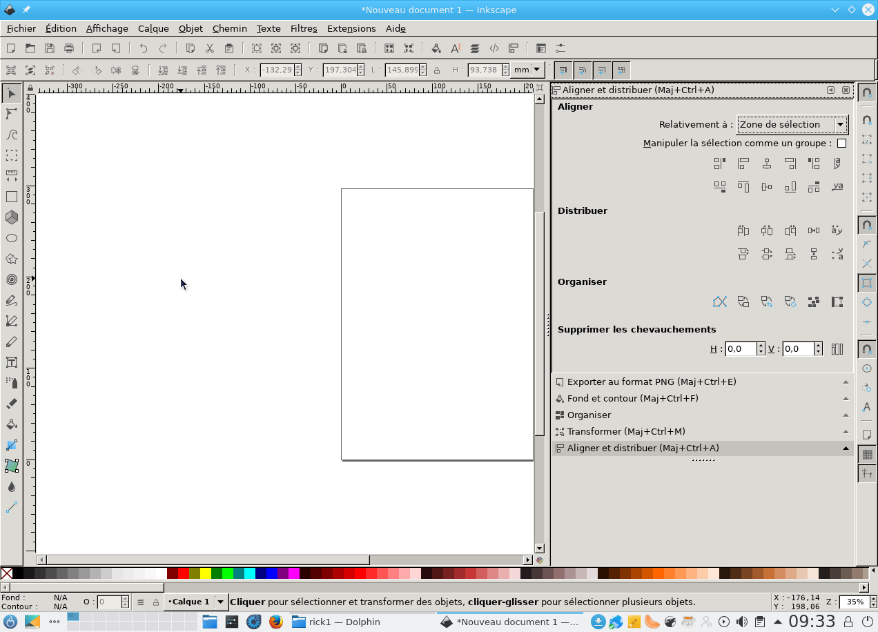

Bonjour.
Personnellement, j'utilise les icones inkscape , trouvées sur gnome-look.org ici
Sur KDE, thème breeze et thème oxygen-gtk pour les applications gtk2.
Voià ce que ça donne: des icones colorées, plus visibles et compréhensibles que les icones breeze.
Toutefois les icone inkscape ne s'installent pas avec le thème breeze gtk
