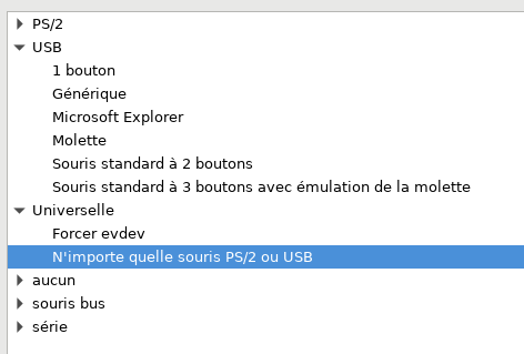

J'ai aussi dans le ccm essayé de forcer souris usb générique, mais ca revient de suite sur n'importe quelle souris ps2 / usb
