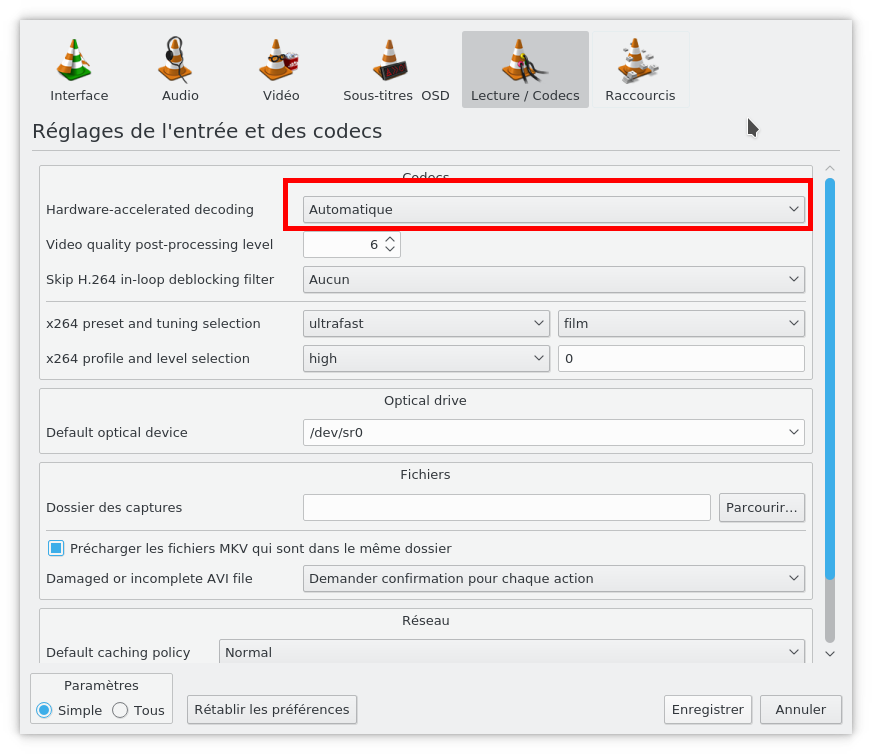

Il semble y avoir un problème d'accélération matérielle.
Il semble que l'accélération matérielle de carte graphique ne soit pas correctement prise en charge.
- Désactive l'accélération matérielle dans les options de vlc au niveau des codecs
- Installe vainfo (urpmi vainfo) et retourne nous les résultats
- Vérifie que vaapi-driver-intel est bien installé
- Peux tu afficher ici le Xorg.conf

Sinon, désactiver l'accélération matérielle dans vlc :

Dans VLC j'ai essayé toutes les options concernant l'accélération matérielle, même résultat à chaque fois.
