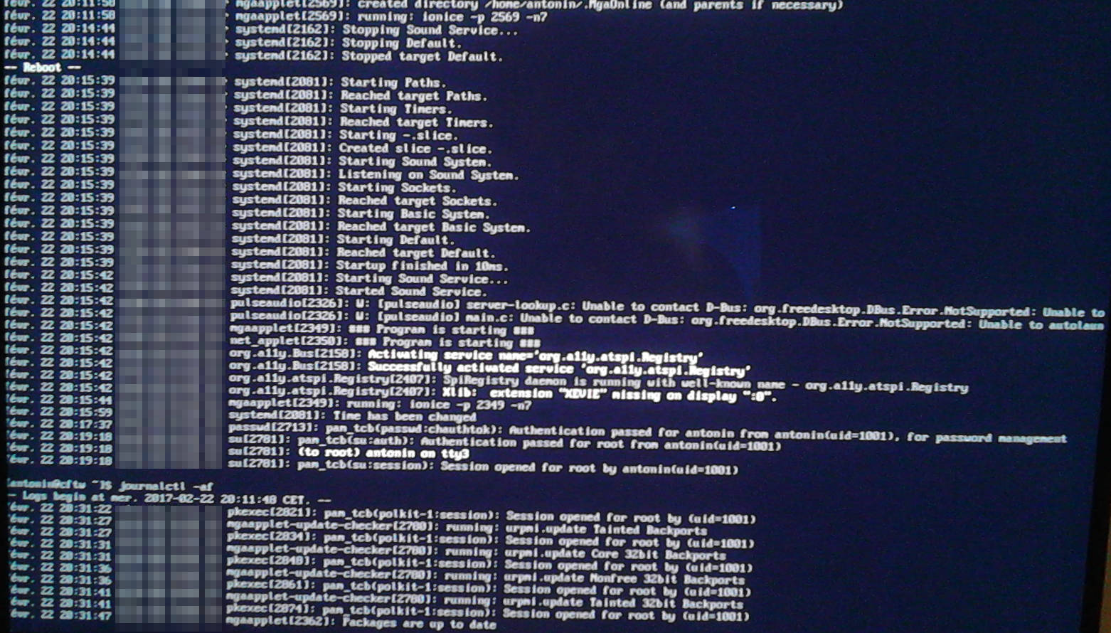

Du coup, je bascule sur un tty et voici ce que donnent un # journalctl et un # journalctl -af

Ensuite, cela ressemble à une install incomplète, due peut-être à une image iso incomplète. A vérifier...
Puisque tu accèdes à une console, tu pourrais lancer
urpmi task-kde4
des fois qu'effectivement, il manque des choses.
Autre méthode, repasser par l'installation, et demander la mise à jour de ce qui est déjà en place.

@Papoteur : la commande à installé 220 paquets... qui pouvaient manquer.
En tout cas, cela n'a pas suffit à me rendre un Bureau fonctionnel sur KDE. Mais du coup, j'ai pensé à IceWM et OpenBox et leur menu contextuel sur le Bureau. J'ai aussi installé task-LXDE. Dans ces environnements, j'ai commencé à jongler entre la configuration du moniteur via les matériels dans le CCM, et l'outils de paramétrage de l'affichage. Quelques redémarrage, et j'ai ainsi fini par obtenir une matrice de Bureau qui ne déborde pas de l'écran.
