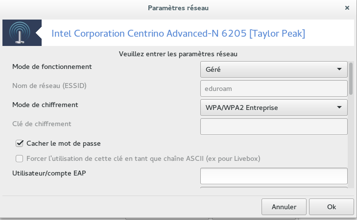

Sous Mageiai, je suis allé dans le centre de réseau --> Eudroam --> configurer et là je ne savais mettre que la clef de chiffrement sans avoir la possibilité d'y mettre un login.

Quand je compare la fenêtre que tu donnes (Windows) et celle de Mageia, on retrouve exactement les mêmes champs, je ne vois pas où est le problème.
