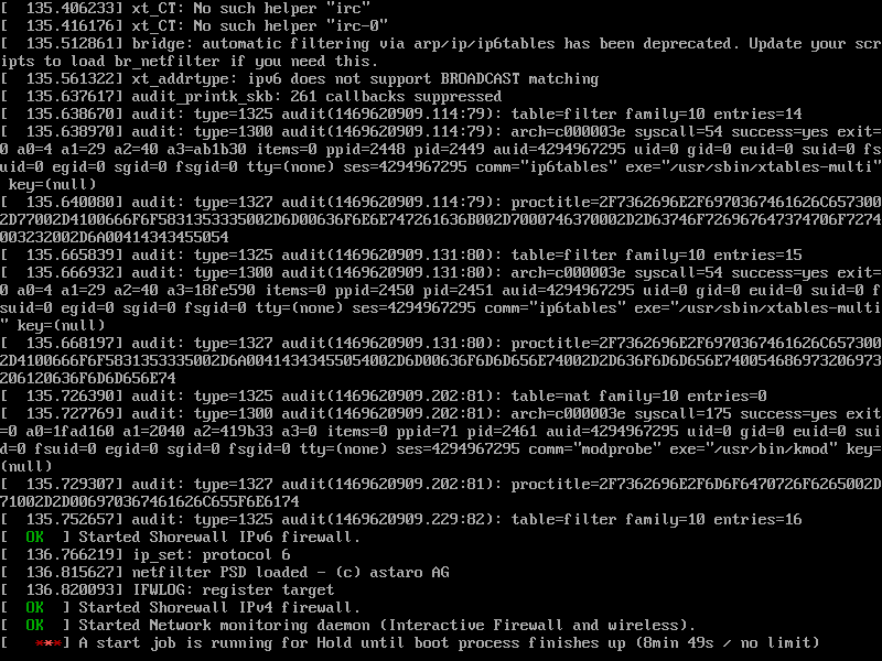

Ma MGA6 sta1 x86_60 dans une VB sous Win10 rencontre des soucis depuis la dernière mise à jour du kernel : pas moyen de booter dessus...
J'ai un message "a start job is running for hold until boot process finishes up"qui tourne sans fin, comme le montre la copie d'écran ci-dessous...
Certains ont-ils a même chose ?

En mode Failsafe / Rescue ça donne quoi ?
Avec un noyau précédent (mais les MÀJ faites) ?
136 sec pour arriver au "A *start* job" c'est longuet

en mode failsafe, je tombe sur un message m'invitant à rentrer mon mot de passe root ou crlt-D pour continuer...
Si je tape mon Mdp, j'arrive sur le prompt, je fais un Init 3 pour avoir le réseau, et je lance un startx en mode user : ça plante (écran noir, rien...)
Si je fais Ctrl-D ça continue et on arrive sur le message décrit plus haut...
Avec les autres versions du noyau, soit j'ai le même message, soit aucun interface graphique...

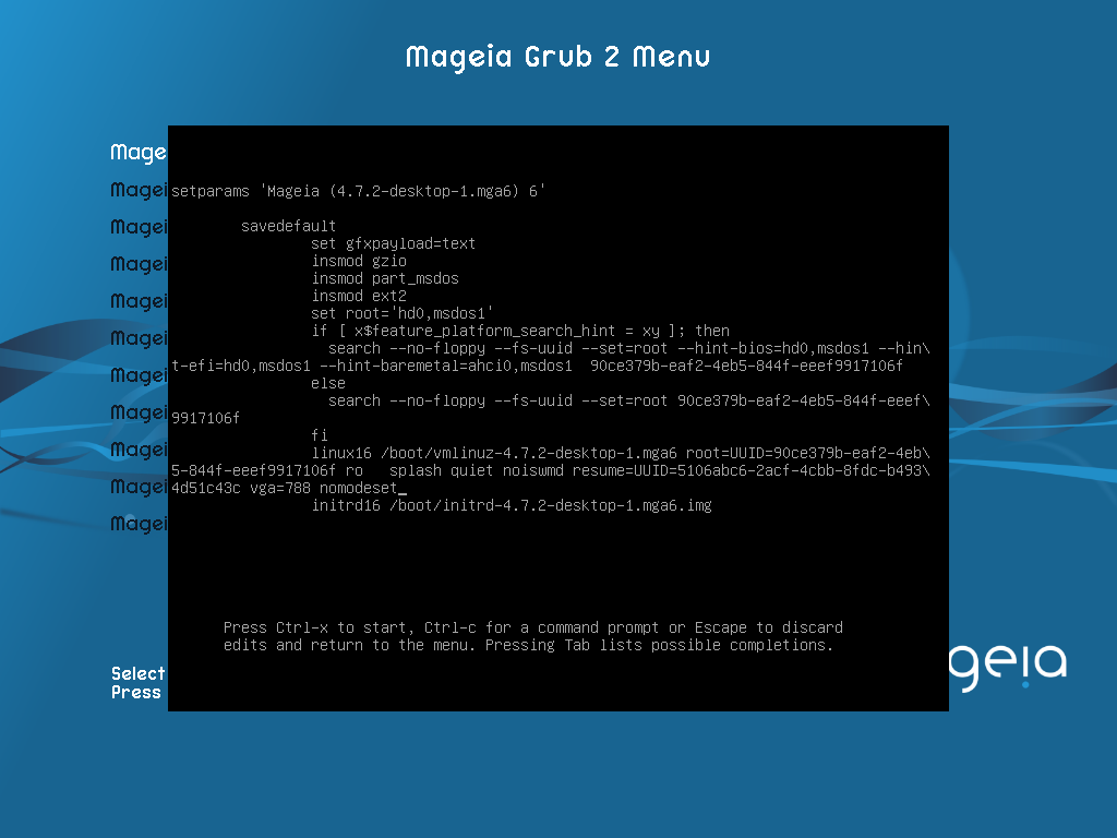

je me permets de remonter ce topic, car de retour de vacances j'ai tenté de réactiver ma MGA6 dans ma VB sous Win10...
En fait j'ai eu droit à un tas de mise a jour (en mode rescue car toujours pas d'interface graphique...), dont le kernel...
Je reboot et la miracle, ça fonctionne !
Sauf que lorsque j'installe les Add-ons de Virtualbox, ça me casse l'interface graphique et retour à la case départ...
J'ai tenté la suppression du xorg.conf mais pareil...
Il faut ajouter "nomodeset" sur la ligne de boot de grub2.

Comme ça ?

Oui, comme çà.

Sinon, je supprimerais vga=788, pour voir, sans conviction.

Non le problème est différent cette fois, ça boot mais je n'ai plus d'interface graphique...
Mais c'est vrai que j'aurais peut-être du ouvrir un autre post, au regard du titre de celui-ci...
