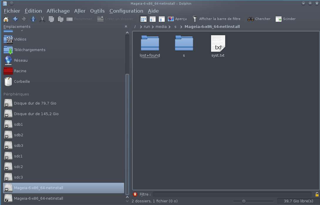

voici quelques capture d'écran prise depuis mageia 5
on voit ci après que la dernière partition du dernier disque qui est le home de mageia 6 n'est pas nommée :
et depuis dolphin , cette partition est nommé net install ??
bizarre, faut peut être que je refasse une install avec partitionnement, je me rapelle m'y être repris à plusieurs fois dans l'outils de partitinnement,
ai-je mis le bazar ?
