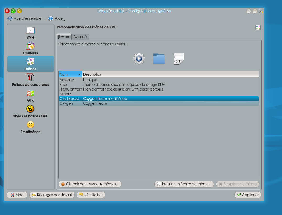

Installer le thème-oxy-breeze avec le centre de configuration de kde (configurer votre bureau): --- apparence des applications --- icones puis installer un fichier de thème:
choisir oxy-breeze.tar.gz dans le dossier où vous l'avez téléchargé.

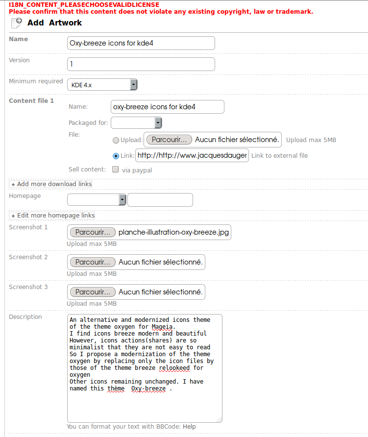

Je souhaite bien en effet proposer ces icônes sur le site de kde-look.org
Cependant, étant novice et ignare en matière de droit, je préfère ne pas prendre le risque de balancer naïvement mon thème chez kde-look sans précautions. Je me heurte aux difficultés suivantes :
- même si nous sommes dans le domaine des logiciels libres, ais-je bien le droit finalement de proposer ce thème modifié sans accord des créateurs des thèmes breeze et oxygène (l'équipe kde je crois) ?
- Puis -je nommer mon thème comme je veux? (oxy-breeze)
- dans le dossier du thème , il y a un fichier index qui reprend le nom du thème d'icones dans toutes les langues...
Est-il indispensable de mettre toutes les langues? Dans ce cas c'est mission impossible.
- à quoi correspond le fichier " icon-theme.cache " que je ne peux pas ouvrir? Doit-il être présent dans l'archive?

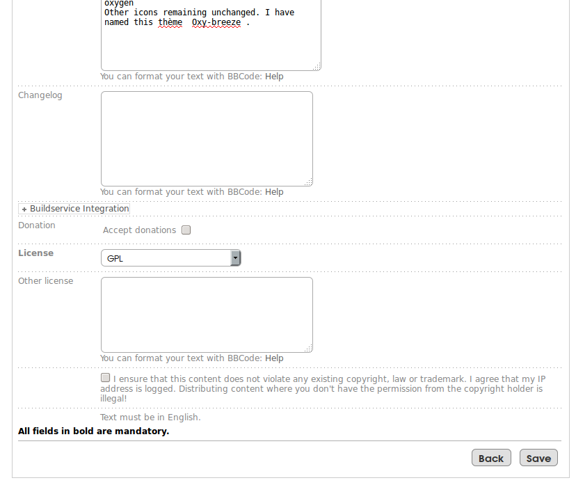

-dans ked-look.org, je dois indiquer quelle licence utiliser: que dois-je mettre? GPL? autre?
-que mettre dans l'espace changelog (je ne sais pas ce que ça signifie)?
Je remercie toute personne familiarisée avec ce genre de travail de bien vouloir m'aider à mener cette action à son terme.
Ci dessous: capture d'écran de kde-look... avec mon texte anglais très approximatif. Je n'ai pas envoyé, bien sûr...

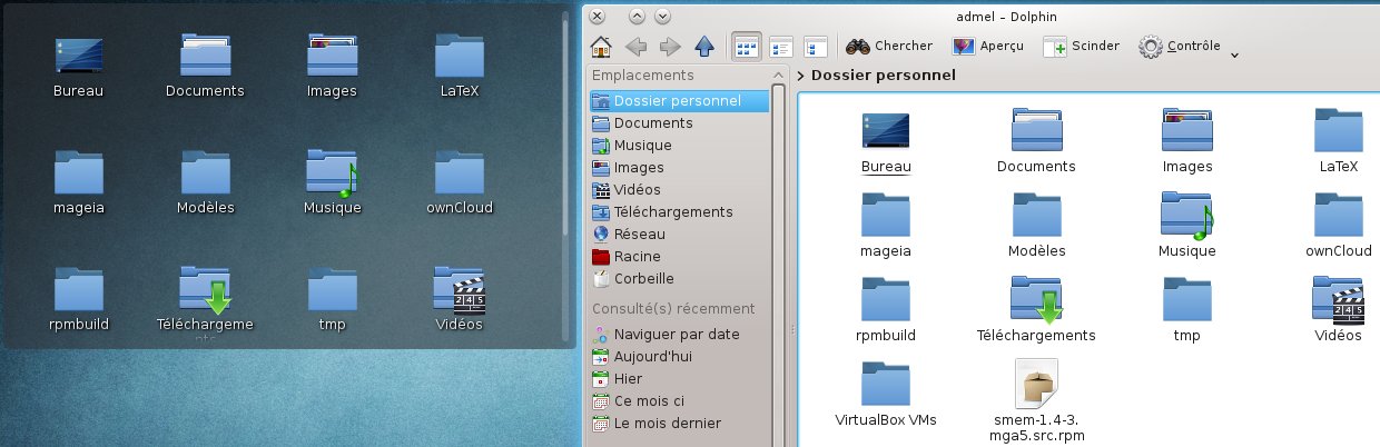

Toutefois est-il normal d'avoir un jeu entre les deux thèmes ? Voici une capture qui s'exprimera peut-être mieux que moi-même :
Comme tu peux le voir, les jeux d'icônes sont corrects, mais les icônes correspondant à ceux du dossier personnel (Documents, Images, Vidéos, Musiques, Téléchargements) sont restés sur le thème Oxygen, et non Breeze. Alors que si je joue au jeu des différences avec l'image que tu nous a présenté dans ton premier message j'ai l'impression que c'est icônes devraient correspondre à Breeze. Est-ce que je me trompe ?

Pour répondre à d'admel, il m'est arrivé la même chose, quelque soit le thème d'icones choisi.
Lorsqu'on change de thème d'icones via le centre de configuration de kde, tous les icones ne sont pas changés d'un coup, , même après un redémarrage: il y a mélange des 2 thèmes, surtout dans le navigateur de fichiers.
En changeant à nouveau de thème (pour nimbus par exemple) cliquer "appliquer" puis remettre à nouveau pour oxy-breese (renouveller 2 fois) on finit par avoir tous les icones oxy-breeze bien en place.
J'ai refait l'essai avant de poster, en revenant sur oxygen puis à nouveau sur oxy-breeze. Il faut effectivement refaire ces manips pour que tous les icones soient bien en place.
J'ai installé ces icones sur 2 autre pc en kde , et un avec mate. Sans problème...
Il y a une autre possibilité , radicale , c'est d'installer les fichiers oxy-breeze dans /usr/share/icons, de renommer oxygen en oxygen-old ou le supprimer. Puis Renommer oxy-breeze en oxygen.
Le thème oxygen par défaut sera en fait le thème oxy-breeze.
Inconvenient: en cas de mise à jour des icones oxygen, il faudra recommencer.
L'idéal: que le thème oxy-breeze soit choisi par défaut pour mga6!!
