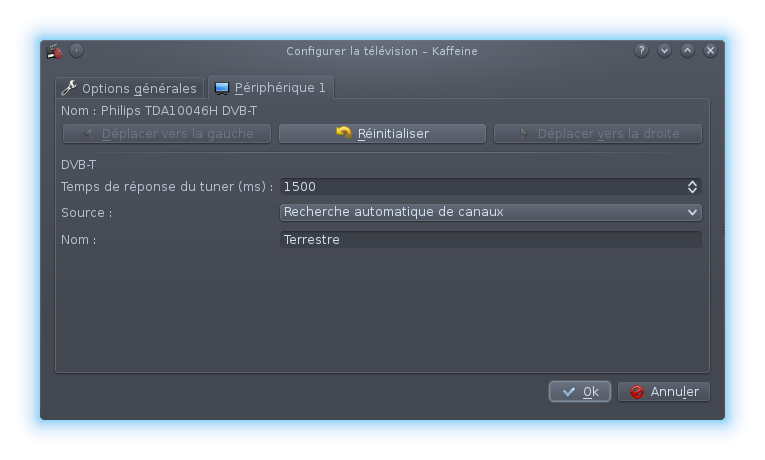

Bouton "TV numérique", puis bouton "Configurer la télévision" :

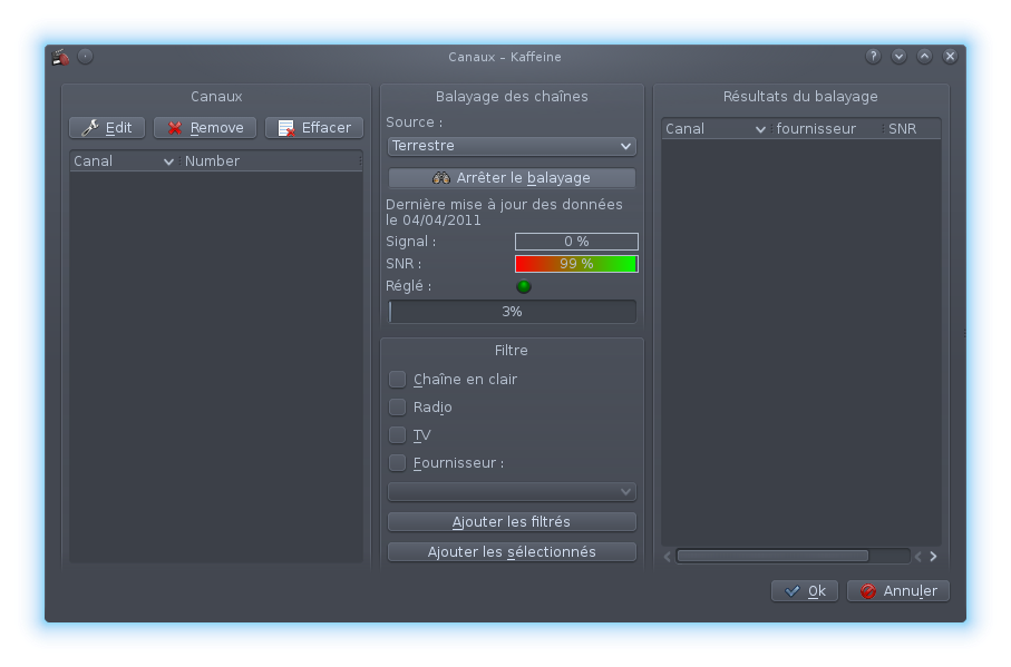

Bouton "Canaux"
Que demander d'autre ? Je ne touche plus à rien... Le souci semble résolu, mais je préfère attendre un peu avant de mettre la discussion en "réglé"
La recherche des stations ne donne rien, mais nous abordons là une autre domaine, je ne crois pas que l'ordi soit en cause : le signal TV a toujours été très faible, à la limite du verrouillage, et bien des fois, notamment par temps de pluie, la TNT ne passait pas.

Après avoir ajouté les fameux firmwares_carte_tv_a_coller_dans_lib_firmware, j'ai pu avoir la réception TNT (Ami age a mis le lien quelques posts plus haut, je le copie pour éviter de le chercher à nouveau).
Kaffeine m'a un peu déçu, car sa recherche automatique n'a trouvé que deux multiplexes, et il ne semble pas y avoir la possibilité de rentrer manuellement les bonnes fréquences, ou alors je suis passé à côté. Son affichage de la recherche en pourcentage n'aide pas non plus à savoir sur quelle fréquence il essaie de syntoniser la carte. Parfois, le décodage du son est très haché, compréhensible mais franchement inécoutable.
