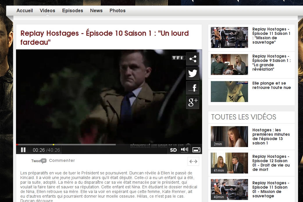

Pour cette vidéo, ça fonctionne. En revanche, pour celle ci, non. Est ce par ce qu'il s'agit d'une série américaine avec des DRMs cachés ? J'ai essayé pour les autres épisodes, même soucis. En revanche, la pub elle s'affiche bien !!

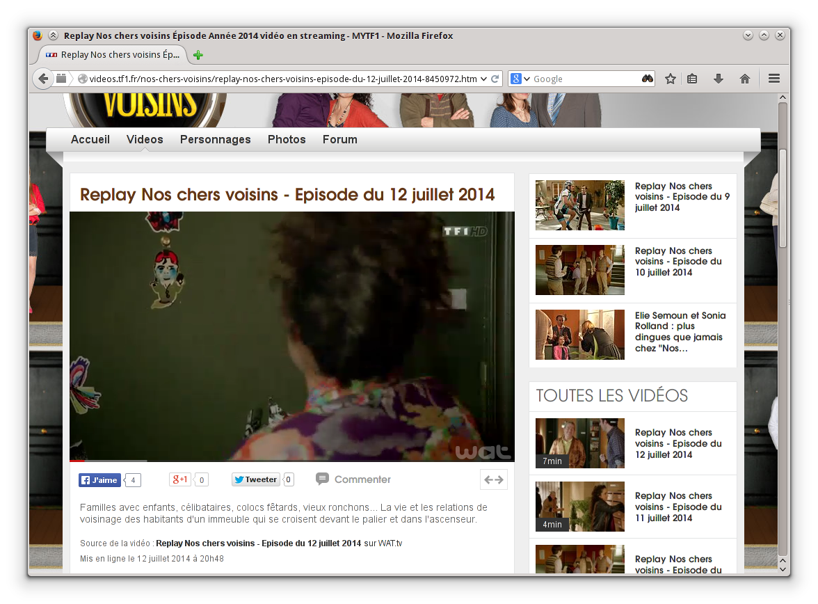

A noter, avec Firefox, j'ai une trentaine de secondes de publicité, puis ma vidéo fonctionne aussi :
Je n'arrive vraiment pas à ouvrir l'autre site. Je ne peux tester
Firefox lui ne fonctionne pas.
Il ne faut jamais perdre espoir !!! Pour résumé, on va tout recommencer. J'ai trouvé une solution pour firefox livré par défaut sous Mageia.
En gros, depuis peu, M6, et TF1, ont ajoutés des DRM dans leur bouzin. Ca fonctionne avec certaines vidéos produites notamment en France. Pour ce qui est des séries Made USA, ça ne marche pas.... Après on s'étonne qu'il y a du piratage. Décidément, ils n'ont rien compris.

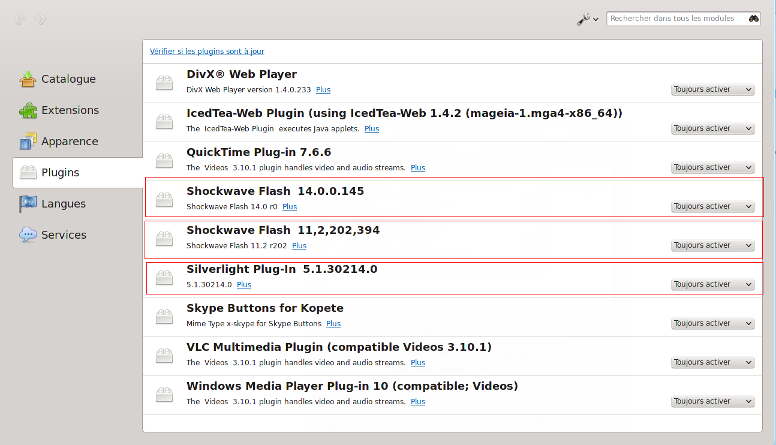

Comme tu le verras dans ma copie d'écran, pour ma part j'ai deux versions de Flash Player. Il y a celle installée avec Mageia en 11.2 et celle installée avec piperlight en version 14.
Conseils de sécrurité
Si tu regardes une vidéo sur M6 Replay ou TF1, désactive via les modules complémentaires la version 11.2 et laisse la version 14 de flashplayer. Sinon, pour naviguer sur le net, je te conseille de désactiver la version 14 et le plugin silverlight 5. Une autre option est d’exécuter la commande suivante pour désactiver les plugins pipelight.
pipelight-plugin -y --disable flash
pipelight-plugin -y --disable silverlight
L'intérêt de cette solution est de permettre de choisir aisément la version de flash que l'on souhaite employé en fonction des problèmes rencontrés.
