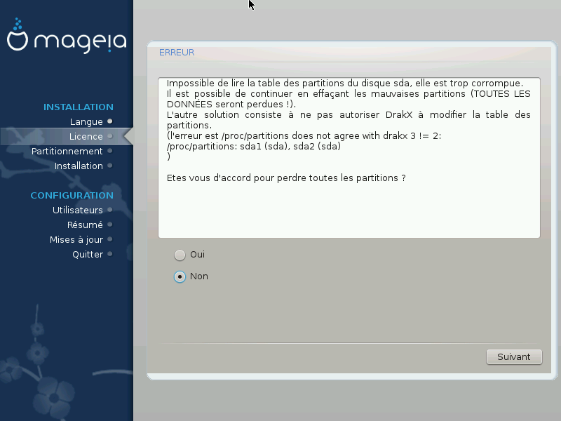

J'ai tenté aujourd'hui d'installer la dernière version de Mageia en double boot avec Windows.
Chose que j'avais déjà réalisé sur un autre poste avec la version 3.
Mais j'ai un problème:
http://image.noelshack.com/fichiers/2014/26/1404052998-img-20140629-162719096.jpg
Mon partitionnement vue par windows:
http://image.noelshack.com/fichiers/2014/26/1404053029-table.jpg
A noter qu'il fonctionne très bien et qu'un formatage pour installer Mageia 4 n'est pour le moment pas envisageable.

Ce qui est normal étant donné qu'il n'arrive pas à lire la table de partition...
Je pense que c'est "à cause" du disque dynamique.
Je vais faire un test en machine virtuelle.
j'ai converti dans une machine virtuelle Windows 7 mon disque en dynamique et je reproduis le problème :
le problème est donc là.
J'ai aussi des erreurs si je tente d'installer une autre distribution.
Il n'est hélas pas possible de repasser avec un disque de base en conservant Windows installé dessus.
