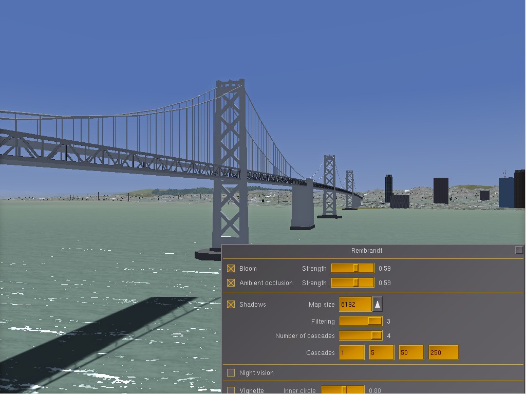

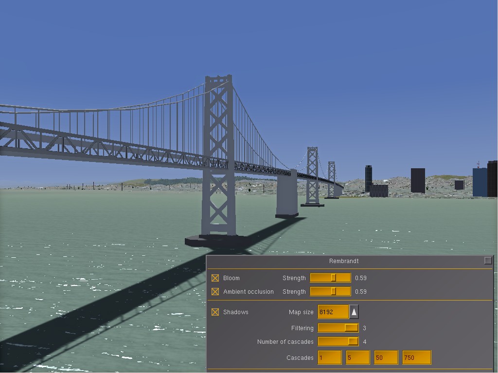

Je reviens à Rembrandt et ses cascades : les paramètres sont interdépendants et ne suivent pas la loi "plus le nombre est grand plus c'est merveilleux". Est-ce davantage expliqué quelque part, et cela vaut il le coup d'investiguer alors que Compositor ne devrait pas tarder d'arriver en équipement standard ?
Deux images sur l'effet de la dernière case des cascades :
Depuis ces captures d'écran les nombres ont évolués, et évolueront encore chez moi.

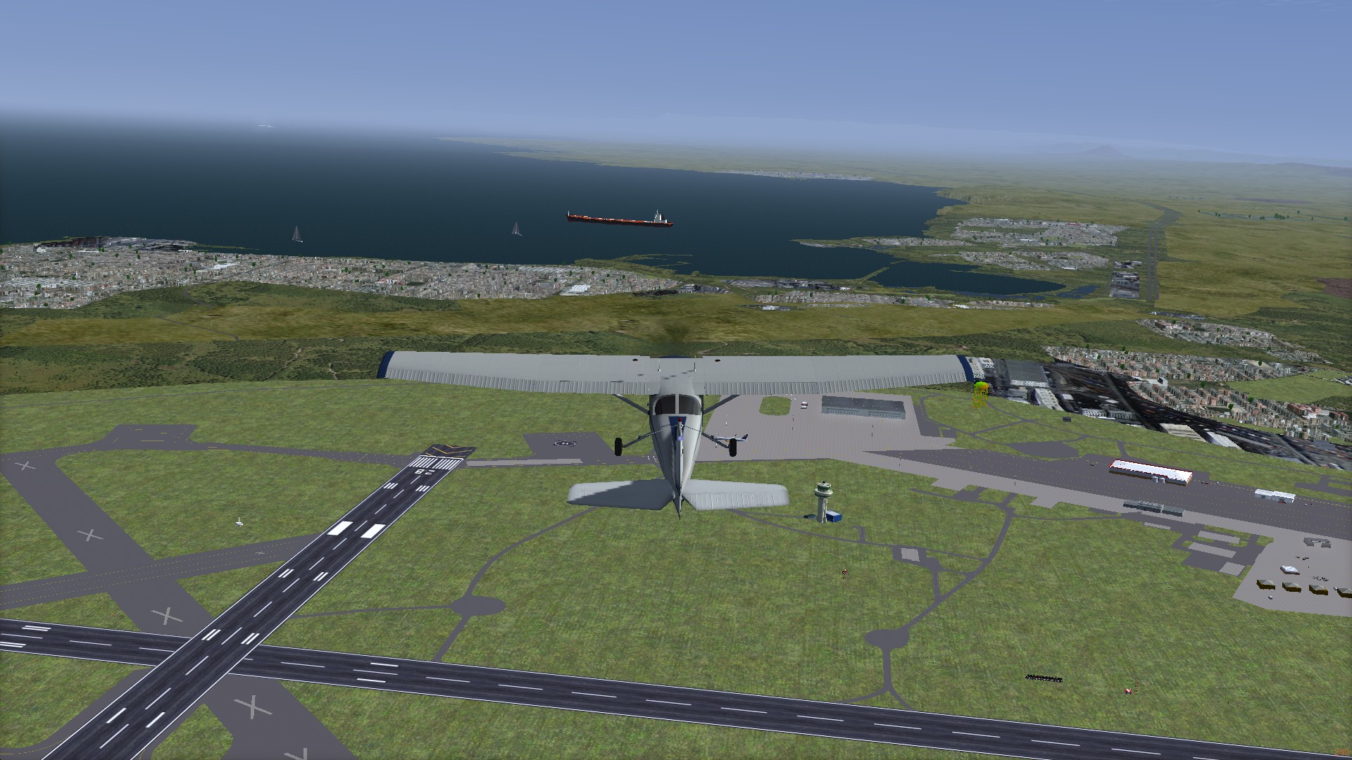

J'ai décolé depuis l'aéroprt par défaut.
J'ai mis Rembrandt. Est-ce mieux que le reste?
J'ai mis sur OpenStreetMap pour les décors.
Elle me parait plus fluide cette version?
