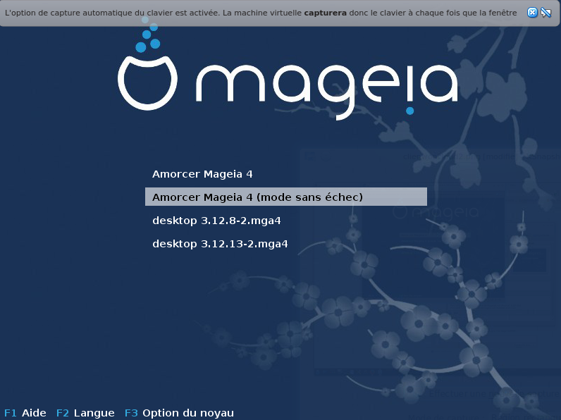

Lancer le système en mode secour

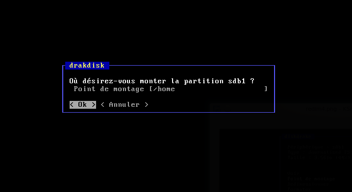

Lancer diskdrake en lancant la commande
diskdrake

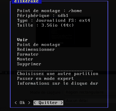

Sélectionner ton disque sdc6 avec la touche tabulation. Puis tabulation pour aller sur ok. ton disque doit être en surbrillance.
Sélectionner "point de montage puis "ok".
Saisir dans point de montage /home puis ok
sur le menu principal choisir quitter

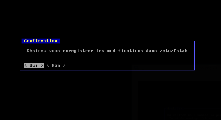

Enregistrer les modifications.
