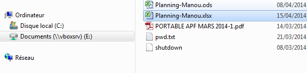

Tu es bien allé dans les paramètres de configuration de ta machine configuration / dossiers partagés ?
Là tu es censé choisir ta directory à partager sur l'hôte.C'est à toi de choisir le dossier que tu veux partager. Tu peux en créer un à ta guise.
Dans ce cas j'ai partagé Dans mon home le repertoire document sur ma VM Seven
Voili, voilou
