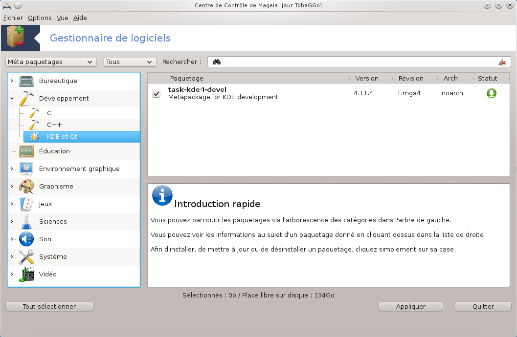

thierryR :
Bizarre. Je ne trouve pas task-c-devel, task-c++-devel, task-kde4-devel Est ce bien des paquets mageia 4? Ceux ci existait bien avec la 2....
ben moi je les vois dans mon gestionnaire de logiciels
Pc fixe: Asus M5A97, AMD FX6300, Mageia9, Caudron, GeForce GT610 2Go, 32 Go RAM, SSD 120 +120 +450
crissc Membre non connecté
- Voir le profil du membre crissc
- Inscrit le : 21/08/2013
task-c-devel, task-c++-devel : version 2011.0 , révision 3.mga4
task-kde4-devel : version 4.11.4, révision 1.mga4
