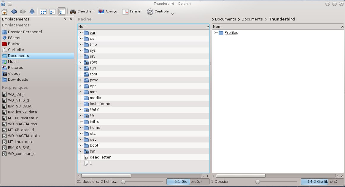

_sur le dernier pour Dolphin, par défaut j'ai scindé en 2 fenêtres j'ai aussi Emplacements mais 2 bizarretés
titre en double dont 1 grisé
répertoires supplémentaires en anglais,
Périphériques est présent aussi montrant une config normalement différente.
