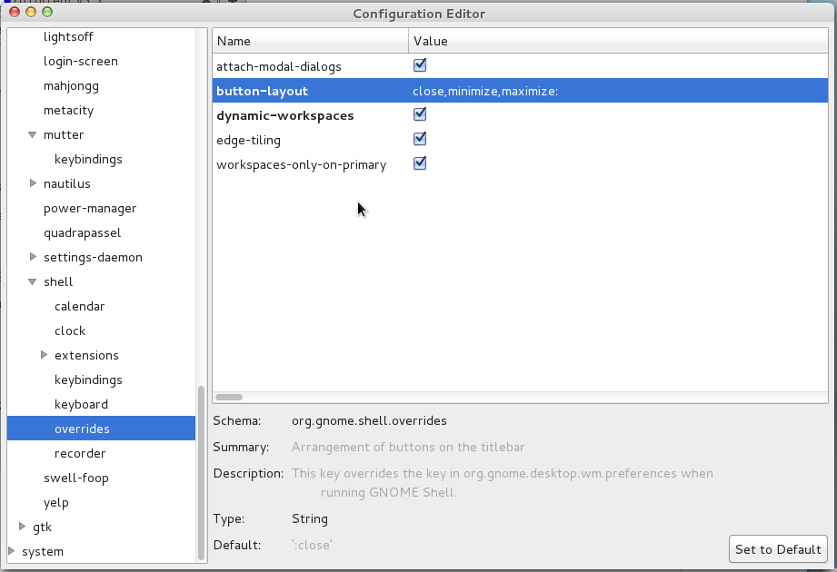

Mettre les boutons (fermer, reduire et agrandir) à gauche, à la manière de mac.
Ouvrir dconf editor (pas éditeur de configuration!)
le chemin ou la clef :
org->gnome->shell->overrides
et cliquez sur " button-layout" -> close,minimize,maximise:
résultat :

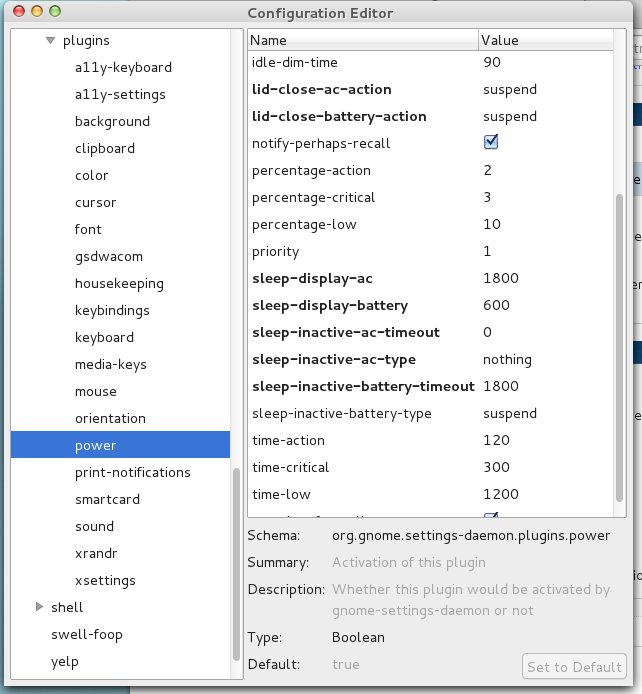

Et oui sous gnome 3, les options de gestion de l'énergie sont comment dire, trés succin enfin bref y a pas grand chose !
Allez c'est partie :
Ouvrez dconf editor :
chemin ou clef :
org->gnome->settings-daemon->plugins->power
et voilà toutes les options pour bien configurer la gestion de l'energie, je reviendrais avec des liens et quelques explications !
Un trés bon liens -> http://www.hybryde.org/wiki/doku.php/gnome:astuce:07-parametres-energie
un petit screenshot :
Active -> indique si la gestion d'énergie est activé ou pas !
button-hibernate -> si vous avez un bouton sur votre pc qui est dédié à l’hibernation
button-power -> idem pour le bouton éteindre (celui qui sert à allumé votre pc)
button-sleep -> idem à hibernate
button-suspend -> idem à hibernate
###########plusieurs options sont disponible (clique sur la valeur, "value") :##############
blank -> écran en veille ?
suspend -> mise en veille du pc
shutdown -> coupure du pc
hibernate -> hibernation (attention peux causer pas mal de soucis sous certaine machine !!!)
interactive -> ???
nothing -> ne rien faire !
critical-battery-action -> action à faire quand la batterie est au niveau critique (pour ma part, cela coupe la machine)
idle-brightness -> le temps avant la réduction de luminosité.
idle-dim-ac -> si la gestion de la luminosité est déclenché quand vous êtes sur secteur.
idle-dim-battery -> idem mais quand vous êtes sur batterie
idle-dim-time -> temps avant la coupure du pc en cas d'inactivité ?
lid-close-ac-action -> action à effectuer quand vous fermé le couvercle de votre machine et branché sur le secteur
lid-close-battery-action -> idem mais sur batterie
notify-perhaps-recall -> notification de la batterie dans la barre de tache ??
percentage-action -> ???
percentage-critical -> pourcentage de la batterie quand elle est en mode critique
percentage-low -> pourcentage mini avant de passer en mode économique ?
priority -> surement pour définir la priorité de la tache ?
sleep-display-ac -> le temps avant la mise en veille de l'écran sur secteur
sleep-display-battery -> idem sur batterie
sleep-inactive-ac-timeout -> temps ,avant d’exécuter une action, d'inactivité du pc sur secteur
sleep-inactive-ac-type -> action à faire à la fin du temps d'inactivité sur secteur
sleep-inactive-battery-timeout -> temps ,avant d’exécuter une action, d'inactivité du pc sur batterie
sleep-inactive-battery-type -> action à faire à la fin du temps d'inactivité sur batterie
time-action -> ???
time-critical -> ??
time-low -> ???
use-time-for-policy -> utilise la police time !

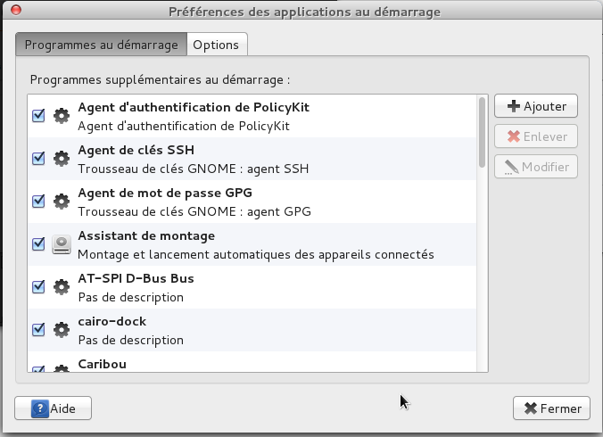

Et oui cette option est bien disponible, elle est juste caché !
dans une console ou avec un alt+f2 tapez :
gnome-session-properties
et voilà !

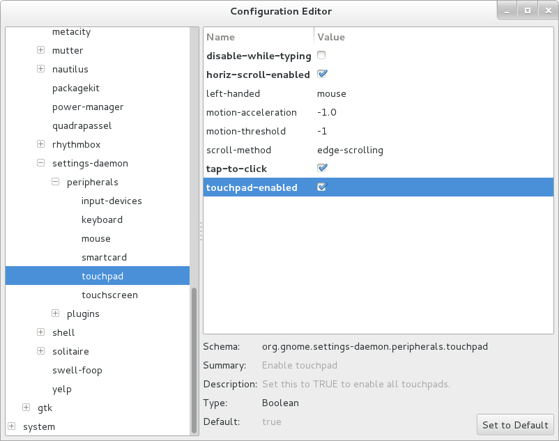

Ouvrir dconf éditor
--> org
--> gnome
--> settings-daemon
--> peripherals
--> touchpad
Cocher tap-to-click et horiz-scroll-enabled

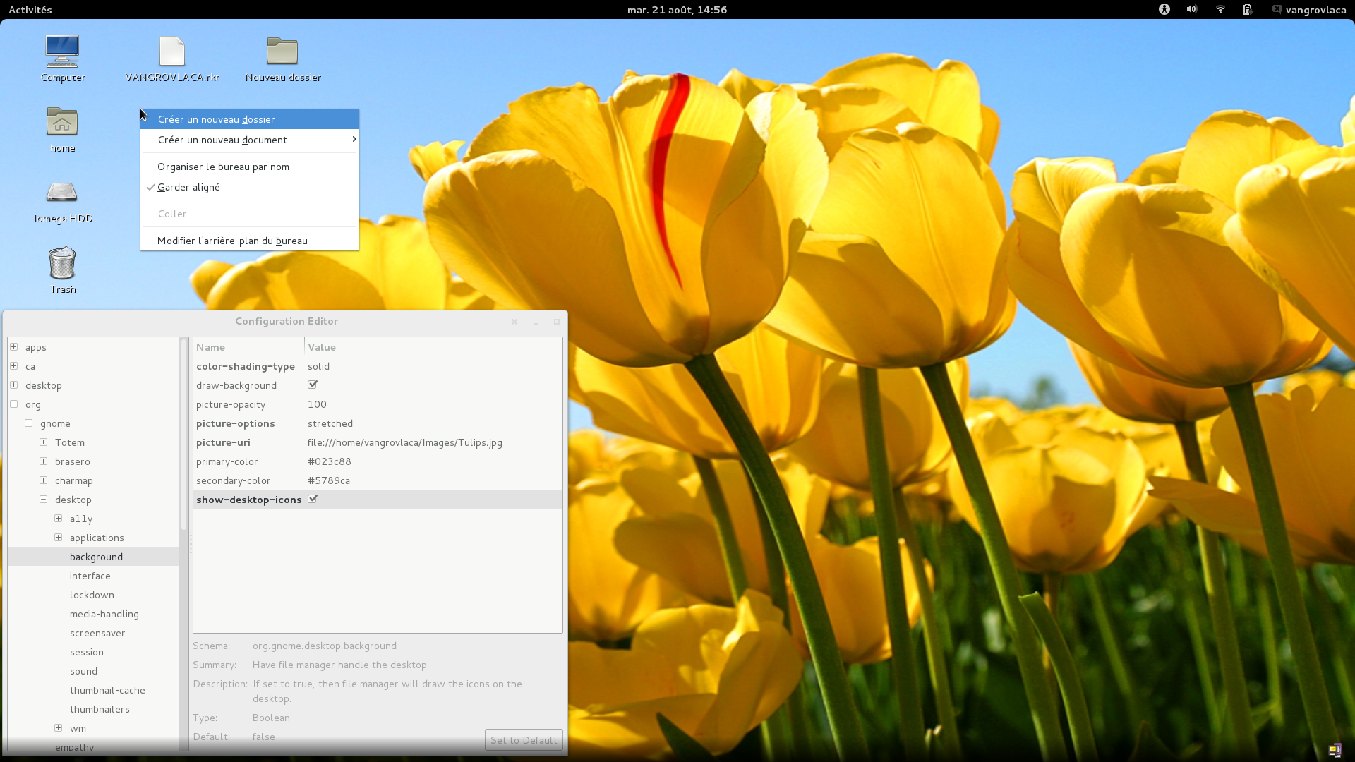

Ouvrir dconf éditor
--> org
--> gnome
--> desktop
--> background
[/img]cocher : show-desktop-icons

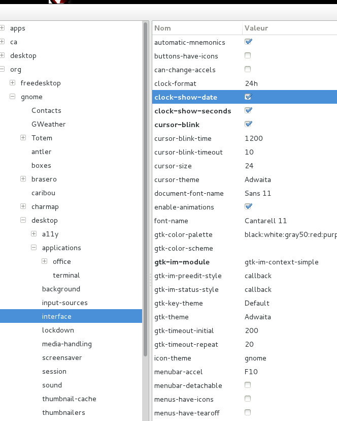

Ouvrir dconf éditor
--> org
--> gnome
--> desktop
--> applications
-->interface
Cocher : clock-show-date et clock-shows-secondes
