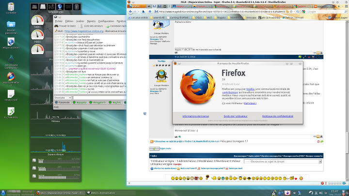

En testant la version 4.6.5 de KDE, j'ai récupéré la version 5.01 de firefox dans le dépôt Core Update Testing ... et ça fonctionne sans aucun problème jusqu'à présent
Moi je l'ai aussi installé mais j'ai eut 2 petits problème :
-le curseur rebondissant qui s'arrête seulement après les 30sec
-le dictionnaire français non intégré (relation entre firefox et myspell-fr_FR)
Voici le rapport : https://bugs.mageia.org/show_bug.cgi?id=2276
N'hésitez pas a rajouter des commentaires au besoin.

G£rard Membre non connecté
- Inscrit le : 11/01/2009
Idem que david.david pas de dictionnaire français intégré, quand au curseur rebondissant je ne l'utilise pas
